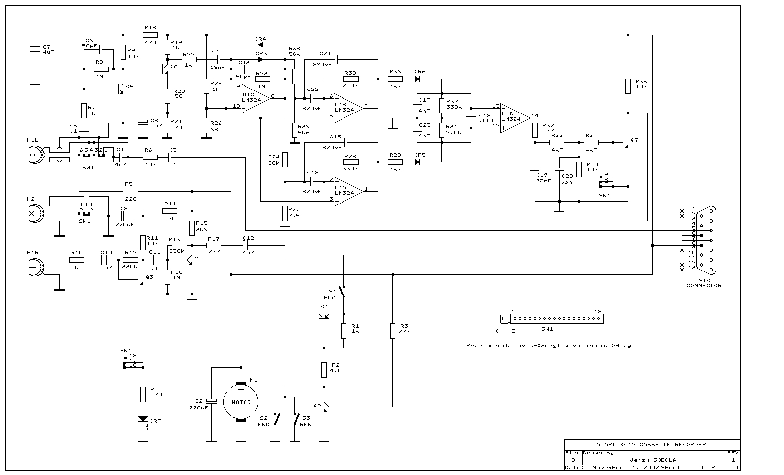

Du bist doch in der Technik nicht ganz unbedarft. Wenn die XC12 wirklich! nix speichert, dann kann es nicht viel sein. Da liegt nur ein Spannungsteiler zwischen Atari Ausgang und Tonkopf. Einen Schaltplan hast Du bestimmt. Der R/W Umschalter könnte eine Ursache sein. Den Sio-Stecker mal ansehen.
Auch mit Chromdioxid muß die XC12 aufnehmen. Sie hat eben nur eine einfache Vormagnetisierung und mag es nicht sonderlich. XC12-Schaltplan.jpg

Dann messe ich auch mal in die Schaltung rein. - Danke für das Schema... 😀
